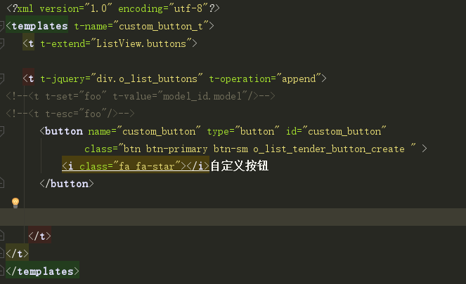

            winbo
            发表于 最后由 digitalsatori 编辑
            @hui 先写一个qweb的xml
            <?xml version="1.0" encoding="utf-8"?>
            <templates t-name="custom_button_t">
               <t t-extend="ListView.buttons">
               <t t-jquery="div.o_list_buttons" t-operation="append" t-if="model_id.model=='login.sso'">
            <!--<t t-set="foo" t-value="model_id.model"/>-->
            <!--<t t-esc="foo"/>-->
                  <button name="custom_button" type="button" id="custom_button"
                          class="btn btn-primary btn-sm o_list_tender_button_create " >
                      <i class="fa fa-star"></i>自定义按钮
                  </button>
                </t>
            </t>
            </templates>
            然后在__manifest__.py 增加
             'qweb': ['static/xml/mybutton_qweb.xml'],
            D 1 条回复 最后回复

                      我用图片吧 mybutton_qweb.xml
                      然后 写一个js
                      处理这个按钮的方法就好了
