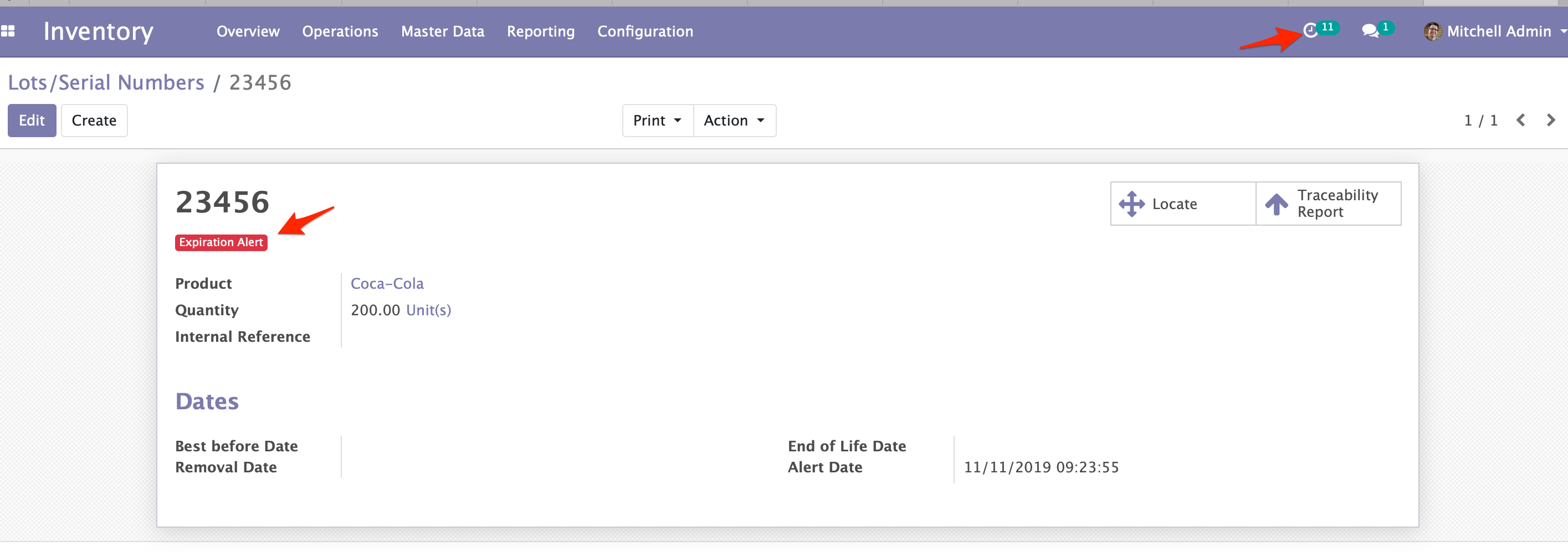

  • Odoo对临近保质期的产品如何提醒
    odoo应用 保质期
    D
    Odoo系统自带产品的保质期管理。当产品需要进行保质期管理时,只要在库存设置里激活”批号/条码跟踪“ 和 ”保质期管理“即可: [image: 1573520375438-new_-_odoo.png] 然后在需要进行保质期管理的产品维护界面里选择“批号或条码跟踪”,并配置产品的保质期期限。这样在产成品入库或者采购产品入库时输入的批次号上就自动包含了产品的保质期到期日,警告日等信息。可是估计很少有人知道到期前提醒是如何执行的。 事实上在每个批次号上除了保质期到期日以外,还有一个保质期告警日期,这两个日期都是可以根据产品上的日期期限自动生成,也可以手动设定。到了某个产品批次的告警日期,系统会自动会为该批次打上报警标签,并向该产品的负责人发送提醒信息。 所以,如果希望收到及时的保质期报警信息请在产品的维护界面为产品设置“产品负责人” [image: 1573521982997-odoo-resized.png]
